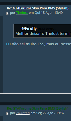

Testando agora. Ainda tem algumas cores, como na reposta rápida, que ficam com pouco contraste e ruim de ler (fundo cinza escuro, letra preta). E os links em verde perdem o sentido nesse estilo. Fora isso, poucos errinhos que podem ser consertados em novas releases, que certamente usarei.
Re: GTAForums Skin Para BMS (Stylish)
em Sab 08 Out 2016, 16:02
O que é ''reposta rápida'' ? e onde tem links verdes ?
em Sab 08 Out 2016, 16:06
em Sab 08 Out 2016, 16:08
Mas o eu já arrumei a cor de links visitados '-'
Isso não aparece aqui, os links e a caixa estão brancos
em Sab 08 Out 2016, 16:10
Percebi que nem todos os links aparecem assim.

só olhando no coiso ali rapido, eu notei q tem várias partes do código q n servem pra nada
element.style {
por exemplo isso aí, não tá selecionando elemento nenhum(antes do "{" ), abre o coisa 2 vzs com "{" e fora q n faz porra nenhuma msm :v:
eu não estudei tanto css ainda então n sei oq esse element.style deveria fazer aí, sorry
eu to com o msm problema dos links verdes q o jacobi, acho q isso eu consigo achar aqui e colocar de outra cor, vou ver
#edit
q burrice, tá, na vdd ele não abre 2 vzs com {, o primeiro } tava fechando outra parte ali :v: me confundi, foda-se
em Dom 09 Out 2016, 21:04
resolvido os links verdes, se quiserem testar
