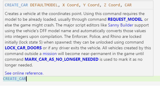

LightVelox
Mensagens : 287
Desde : 27/03/2016
Localização : Rio Grande do Sul - Brasil
em Seg 06 Fev 2017, 00:30
Nex' escreveu:
@LightVelox escreveu:"Compiler set in gta3script.compiler does not exist"
fica so dando essa merda,sendo que o caminha esta certo(no caso: "C:\Users\Taylor\Documents\gta3sc\gta3sc.exe")
sinceramente deviam criar um IDE proprio igual o sanny builder para o gta3script,ja é o 3° pc que testo e isso n funciona,o primeiro o "Ctrl+Space" n mostrava nada,tipo se eu escrevese "create" n aparecia nenhuma sugestão,no segundo não tinha Highlighting e agr no terceiro fica dando esse erro
Muito trabalho criar uma IDE, e não ficaria tão boa quanto é no VSCode
Mostra ai como tá sua configuração
Sobre o Ctrl+Space:
Cria um arquivo de texto e troca a extensão de .txt para .sc e abre com o VSCode, assim é certeza que vai carregar tudo certinho.
antes que alguem me fale dos "[]" na primeira linha sem ela fica dizendo que n existe o gta3script compiler

Nex
Mensagens : 1239
em Seg 06 Fev 2017, 01:09
Parece estar configurado para compilar main.scm e não custom scripts
Clica em "MAIN" ali do lado de GTA SA (no canto inferior direito) e clica em "Enable Building Of Custom Script (.cs)" no menu em popup que vai abrir
LightVelox
Mensagens : 287
Desde : 27/03/2016
em Seg 06 Fev 2017, 01:12
Nex' escreveu:Parece estar configurado para compilar main.scm e não custom scripts
cara vlw mesmo,por algum motivo ele ja veio configurado para compilar em main.scm envez de .cs,agr esta funcionando ok
