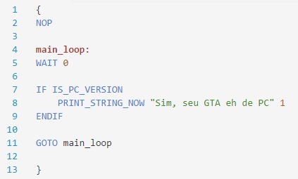

Outro exemplo:
Ou seja, se o seu GTA é versão para PC, aparecerá a mensagem "Sim, seu GTA é de PC" — é óbvio que aparecerá!

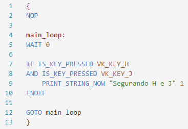

AND / OR
E que tal assim?
Nós checamos duas teclas, ao mesmo tempo!
Isso usando o "AND", que é, simplesmente, um "e".
Ou seja, é um "se apertou uma tecla" "e apertou outra".
Que tal três?
Você pode colocar até 8! O limite também vale para o OR:
"OR" em inglês é "ou". Não há mistério, o funcionamento é exatamente igual ao "AND", mas agora é "ou" ao invés de "e".
Ou seja, só dará verdadeiro SE você apertou uma tecla, OU outra! — Mas, também dá verdadeiro caso tenha apertado as duas juntas :) (senão seria ruim, né?)
