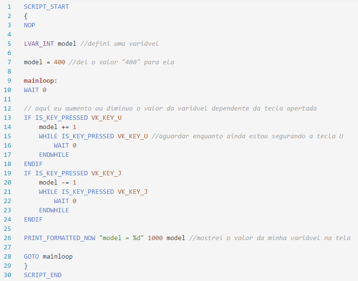

Abaixo, um script completo demonstrando o uso das teclas "U" e "J" para aumentar e diminuir o valor da variável "model".
Código copiável:
SCRIPT_START
NOP
LVAR_INT model //defini uma variável
model = 400 //dei o valor "400" para ela
mainloop:
WAIT 0
// aqui eu aumento ou diminuo o valor da variável dependente da tecla apertada
IF IS_KEY_PRESSED VK_KEY_U
    model += 1
    WHILE IS_KEY_PRESSED VK_KEY_U //aguardar enquanto ainda estou segurando a tecla U
        WAIT 0
    ENDWHILE
ENDIF
IF IS_KEY_PRESSED VK_KEY_J
    model -= 1
    WHILE IS_KEY_PRESSED VK_KEY_J
        WAIT 0
    ENDWHILE
ENDIF
PRINT_FORMATTED_NOW "model = %d" 1000 model //mostrei o valor da minha variável na tela
GOTO mainloop
SCRIPT_END
Você pode compilar e testar dentro do jogo.

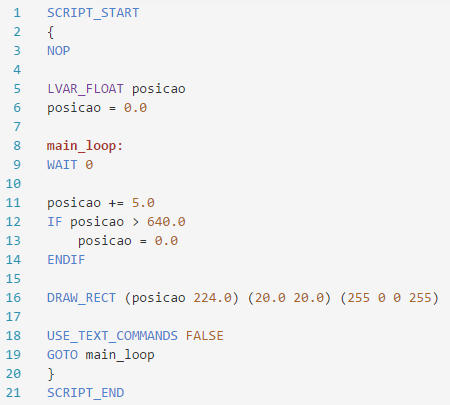

Delta time é usado para um valor calculado em loop seja independente do FPS do jogo, ou seja, útil (útil não, obrigatório!) para por exemplo fazer movimentos em objetos quaisquer.
Isso pode ser um assunto um pouco complicado de entender o motivo, mas se você entendeu bem o início do tutorial onde expliquei sobre o funcionamento do jogo, dos WAITs e de seu FPS, você conseguirá entender fácil:
Código copiável:
SCRIPT_START
NOP
LVAR_FLOAT posicao
posicao = 0.0
main_loop:
WAIT 0
posicao += 5.0
IF posicao > 640.0
    posicao = 0.0
ENDIF
DRAW_RECT (posicao 224.0) (20.0 20.0) (255 0 0 255)
USE_TEXT_COMMANDS FALSE
GOTO main_loop
SCRIPT_END
Teste isso dentro do seu jogo. Você verá um quadrado vermelho movendo na sua tela da esquerda pra direita.
Perceba que este quadrado muda de velocidade caso o FPS do seu jogo mude! É este problema!!!
Se você está a 60 FPS, o quadrado irá se mover 2X mais rápido que estar a 30 FPS, devido ao funcionamento dos códigos; de um PC, como eu já expliquei lá no comecinho nas primeiras partes do nosso tutorial. Pois quanto mais FPS, mais rápido o seu script irá rodar, e mais vezes irá fazer o quadrado ir pro lado.
Para corrigir isso, se usa o operador "@", ou seja, se você entendeu o código acima, verá que a velocidade de movimento do quadrado é esta linha:
posicao += 5.0
Basta adicionarmos o "@" para ser independente de FPS:
posicao +=@ 5.0
Faça isso e agora teste no jogo! O quadrado irá se mover na mesma velocidade, seja lá qual for o seu FPS.

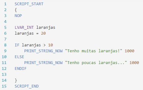

E que tal os operadores condicionais? Sim, lá do nosso tutorial de condições!
No exemplo acima irá mostrar "Tenho muitas laranjas!" na tela.
O operador ">" retorna verdadeiro caso o valor da esquerda seja MAIOR do que o valor na direita.
Leia isso como: "SE um É MAIOR do que o outro".
Assim como "<" é o inverso, ou seja MENOR.

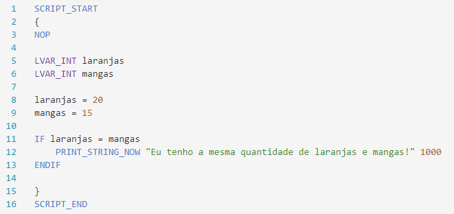

E é claro, nós podemos checar variável contra variável:
No exemplo eu chequei se o valor da variável "laranjas" é igual ao de "mangas". Dará falso, pois "laranjas" é "20" e "mangas" é "15"! Não mostrará nada na tela.
Aqui dará verdadeiro no segundo:

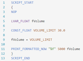

Constantes
Pensei em deixar em parte separada, mas isso é muito simples e óbvio!
Vamos ser diretos:
Constantes são constantes.
Tá, parei.
Sugiro que você trate "constantes" como "atalhos" ou alguma coisa assim.
O motivo de usarmos, é que é realmente ruim ficar usando números toda hora, as vezes queremos dar nomes aos números. Simplesmente é para isso que as constantes servem.
São ótimas principalmente pela fácil alteração. Por exemplo, você quer editar o limite do seu volume, é só ir ali na definição da constante e mudar o "30.0" :)
O que é importante você saber, é que: Constantes são só uma coisa para VOCÊ! Para o programador. Não irá para o produto final, é só uma coisa para te ajudar (como os comentários!)
No código acima, é exatamente a mesma coisa de eu ter digitado isso:
É diferente de variáveis pois é um número estático definido por você no seu código fonte, e não um número manipulável dentro do jogo: Variáveis são variáveis. Constantes são constantes e não variam!
