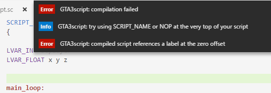

Ficou muito bom, mas o NOP é desnecessário nesse caso e se o mapa não tiver marcado vai teleportar pro centro do mapa. :)
