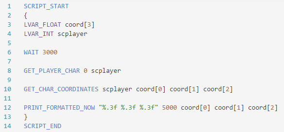

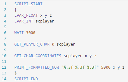

Quando eu via os tutoriais do sanny builder eu achava bem grande mas eu tava foda-se pois era algo que me interessava :)
