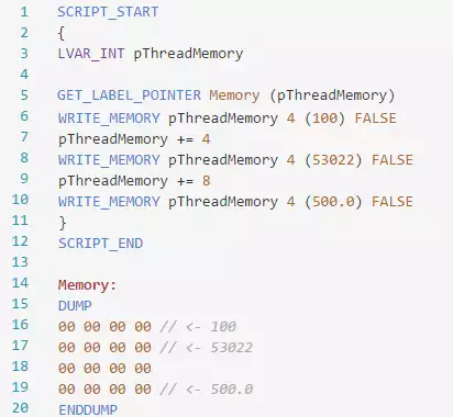

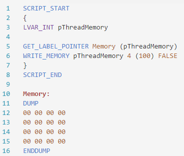

Não tem algo errado aqui? philosoraptor
Matheus Rivaldo
Mensagens : 981
em Qua 26 Jul 2017, 19:37
O erro é que ele não deveria ter aumentado 4 bytes pra escrever o valor "100", né?
em Qua 26 Jul 2017, 19:39
@Fabio escreveu:Não tem algo errado aqui? philosoraptor
Opa, não era pra ter o primeiro += 4 :v:
Corrigi.
Israel
Mensagens : 847
em Qua 26 Jul 2017, 19:40
@Matheus Rivaldo escreveu:O erro é que ele não deveria ter aumentado 4 bytes pra escrever o valor "100", né?
Exato. :v:

Nem toquei nesse assunto, porque é difícil alguém preferir isso. Isso é até assunto de necessidade e não preferência.
Esse método é aconselhável para coisas maiores e principalmente variáveis, por exemplo:
Imagine que você esteja carregando todos os arquivos .txt de uma pasta para a memória. Você tem um número variável de arquivos, pode ter 5 ou 10... ou 50, então é interessante você usar este método, pois você pode ir alocando mais memória quando necessário, até acabar a RAM disponível :v: e depois, quando não precisar mais, liberar (FREE).
No thread memory é diferente pois você tem uma quantidade fixa de bytes disponíveis. Os bytes estão lá dentro do .cs (e serão "copiados" para a memória RAM). Se você cria um thread memory de 128 bytes, quer dizer que seu script estará 128 bytes mais "pesado" pra memória RAM... Porra, o que são 128 bytes?
Ou seja, é raro alguém precisar disso (eu mesmo, juro, só usei isso 1 vez na vida, e nem foi o comando da CLEO, foi a função direta no .exe mesmo). Isso pode ser pra algum tutorial mais no futuro.

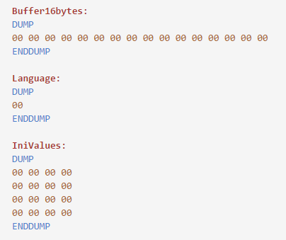

Por que não implementar uma extensão pra alocar essa memória estática com uma sintaxe familiar, em vez de meter um monte de zero? Algo como:
Memory:
DUMP(16) 00 ENDDUMP
Ou até:
Memory:
DUMP
RESERVE(16)
ENDDUMP
@LINK/2012
Eu posso forkar o negócio e implementar isso eu mesmo?

↑ Isso seria bom.
E o DUMP é coisa à parte do GTA3script original da Rockstar, então acredito que não há "regras" de implementação.
Ah, e fale direto com o LINK no face, melhor.

@Thelost escreveu:
Memory:
DUMP
RESERVE(16)
ENDDUMP
Curti mais esse.

Thelost, você que curte tanto programação, tente continuar umas coisas que o LINK/2012 não fez por falta de tempo.
Falta, por exemplo, implementar a possibilidade de escrever strings dentro do DUMP...ENDDUMP
DUMP
"STRING" 00
ENDDUMP
(sinto falta disto)

Nex' escreveu:
@Thelost escreveu:
Memory:
DUMP
RESERVE(16)
ENDDUMP
Curti mais esse.
Seria bom especificar o número a ser preenchido.
RESERVE(16, 0x00)
RESERVE(16, 0xFF)
em Qui 27 Jul 2017, 18:48
RESERVE(16, 0x00)
RESERVE(16, 0xFF)
Aí seria FILL, RESERVE significa deixar um espaço válido ali.

em Qui 27 Jul 2017, 19:39
@Thelost escreveu:
RESERVE(16, 0x00)
RESERVE(16, 0xFF)
Ah sim, verdade.

em Qui 27 Jul 2017, 22:28
@Junior_Djjr escreveu:Thelost, você que curte tanto programação, tente continuar umas coisas que o LINK/2012 não fez por falta de tempo.
DUMP
"STRING" 00
ENDDUMP
(sinto falta disto)
https://github.com/thelink2012/gta3sc/pull/116
