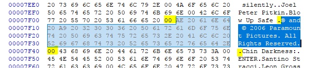

Cara, é semelhante aos .gxt do GTA SA.
Abra um, é igual. No início tem metadados (ou seja, informações que indiquem dados sobre o texto), e depois vêm os textos em si.
Cada texto é separado por um ponto (.), sabendo isso, podemos facilmente editá-los.
Baixe o HxD e abra os arquivos.
Eu fiz um tutorial aqui mas depois vi que não daria certo...
Cada frase é separada por um ".", mas na verdade é um null terminator (valor 00), aparece um ponto como forma de leitura.
Enfim, um "00" indica o início e fim de cada frase, você poderia copiar o texto da direita, colar num editor de texto, editar e colocar lá de novo, mas não daria certo pois os pontos de null terminator se transformariam em um ponto final normal.
Então você teria que REALMENTE editar os textos direto no HxD, frase por frase, sem tocar nos pontos com "00" (os null terminators). Mas isso é uma bosta, você não vai querer fazer isso.
E o principal de tudo: Muito provavelmente os metadados do arquivo indicam o início de cada frase, se você muda a extensão de uma frase, mudará a posição de início das frases seguintes e assim foderá todo o texto do jogo que vem em seguida daquela frase.
Eu acho que não funcionaria, mas é bom testar...
Teste se esse problema existe:
Abra o AF4CE5F0.str com o HxD
Pressione CTRL+G
Coloque: 7F10
Você irá para a posição da print acima.
Como visto, lá tem o texto: "
and
2006 Paramount Pictures. All Rights Reserved" (puta merda, esse fórum fica colocando imagem nos (R) e (C)
Provavelmente é um texto super comum de se ver (deve aparecer no menu, intro etc, né? Procure onde aparece esse texto).
Edite-o, coloque qualquer coisa, desde que seja uma frase maior ou menor do que a original.
Entre no jogo, se a alteração não funcionou, tente alterar outro texto, pode ser que editamos o errado. Se funcionou, então mexa no jogo vendo se o resto do texto continua funcionando. Textos que vêm depois disso, como: "He's decided to go the direct route by bombing the Corleones out of business in Little Italy. Get to Leon first and stop him before he starts a mob war."
Se tá tudo funcionando deboa, avise aqui. Alguém poderia criar um programinha para exportar e importar os textos do jogo em arquivos simples como .txt para você editar (eu mesmo poderia mas se fosse outra pessoa mais habilidosa no assunto, como Fabio, seria melhor). Daí por exemplo teria cada frase numa linha.
Mas se não funcionou, criar o tal programinha seria muito difícil... Teria que entender a estrutura do arquivo, interpretá-la etc... Possível, mas difícil.

Agora eu me pergunto como os cara da Portugalações fez aquela tradução (Por mais que seja malfeita e incompleta), quando eu chegar da escola vou tentar isso aê, se não vou ter que desistir.

Como visto, lá tem o texto: "and

O problema de editar o texto diretamente é que podem ter offsets e tamanhos na header do arquivo.
Realmente é um pouco complicado criar o programinha, não temos ideia de que formato de arquivo é esse.
O topo do arquivo possui um "magic hash", mas procurei e não encontrei nenhuma informação sobre ele.
Deve ser um formato próprio da produtora do jogo.
